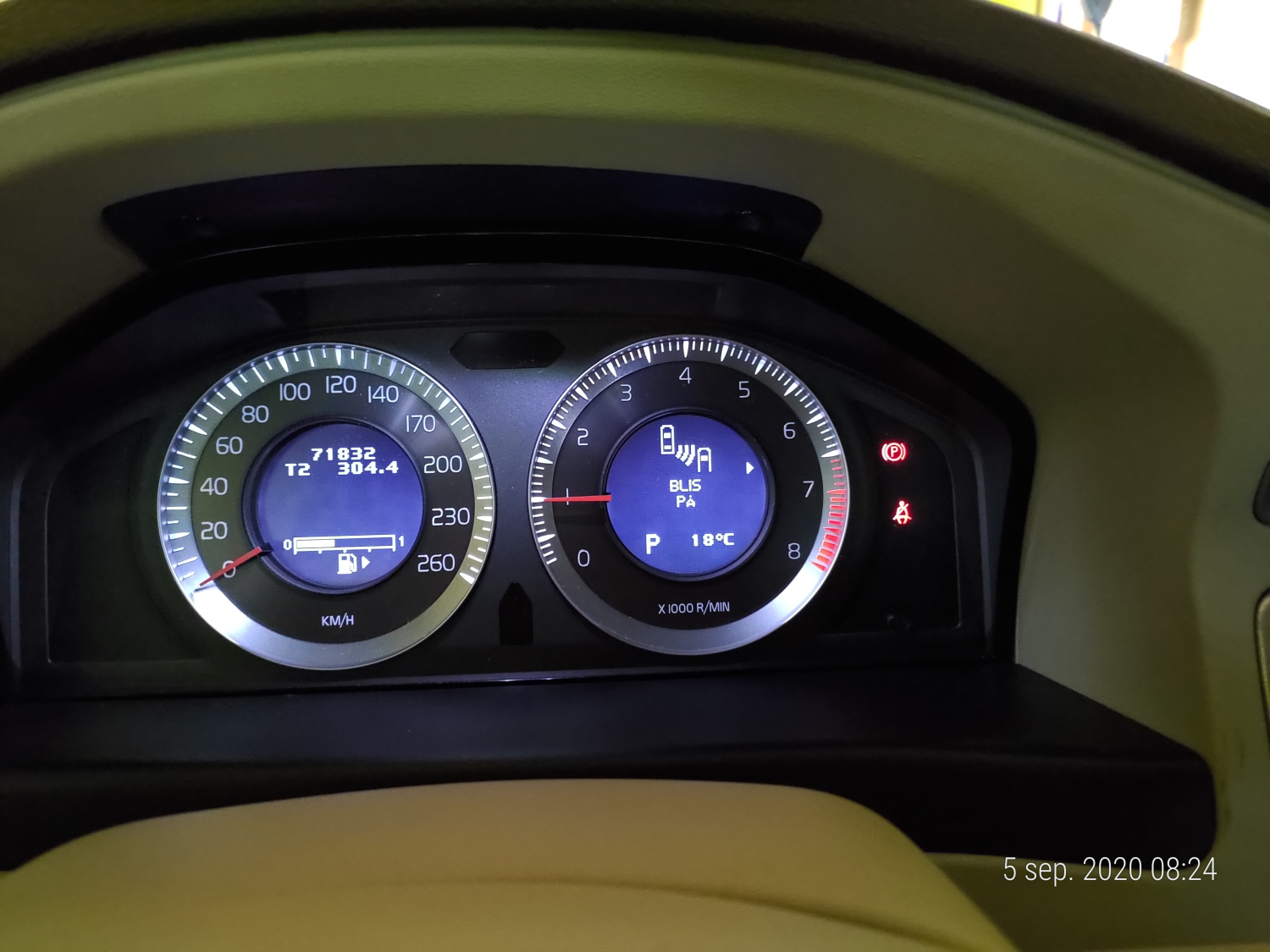

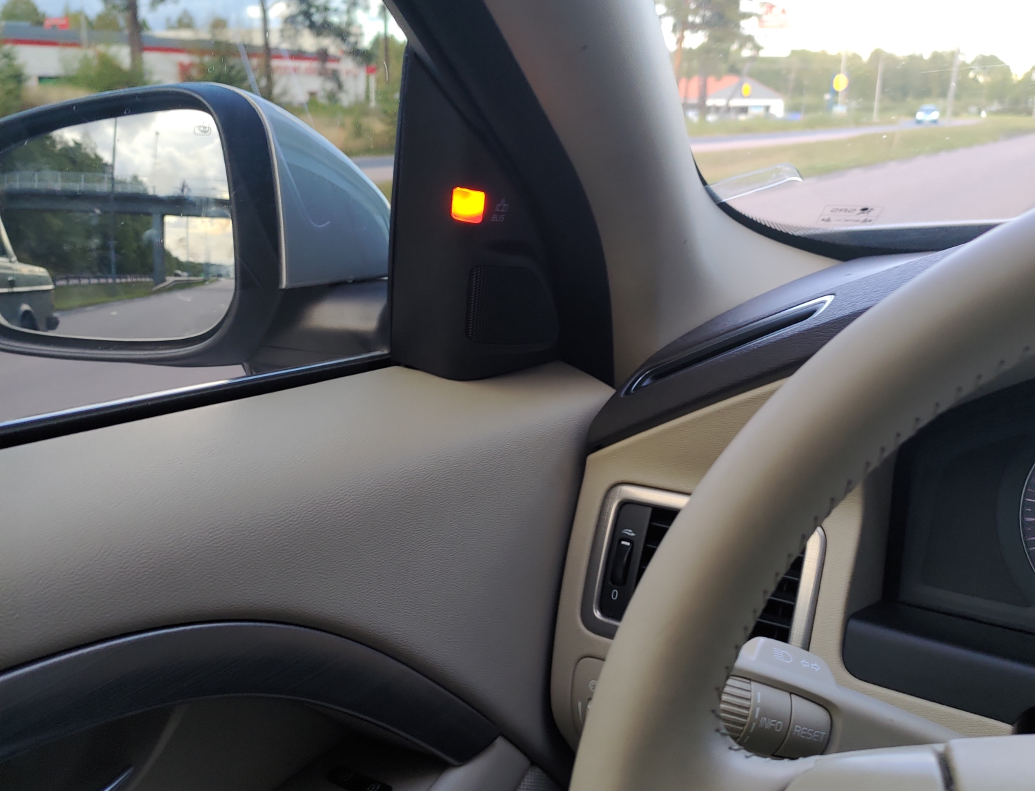

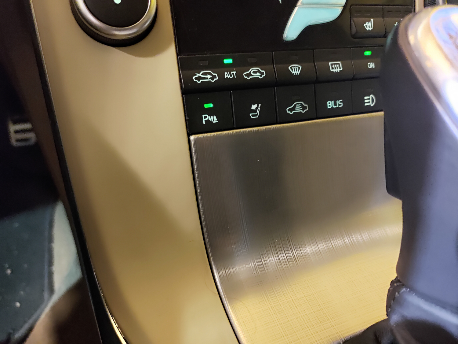

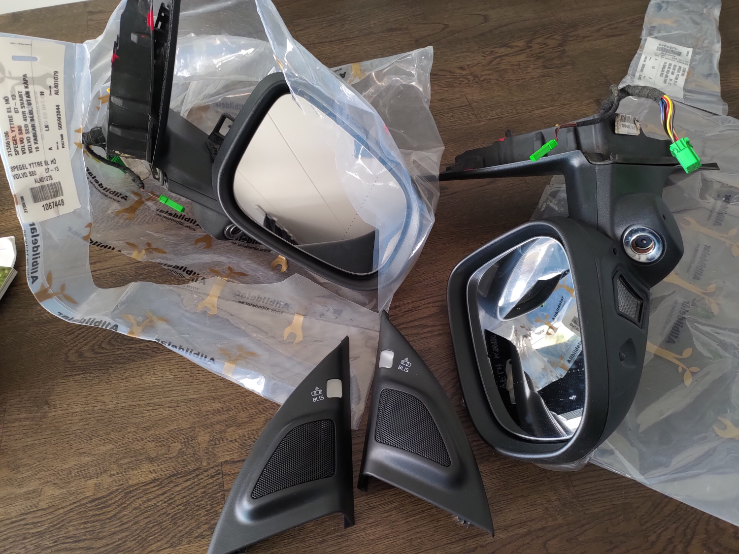

Jag börjar med nummer 1 BLIS.

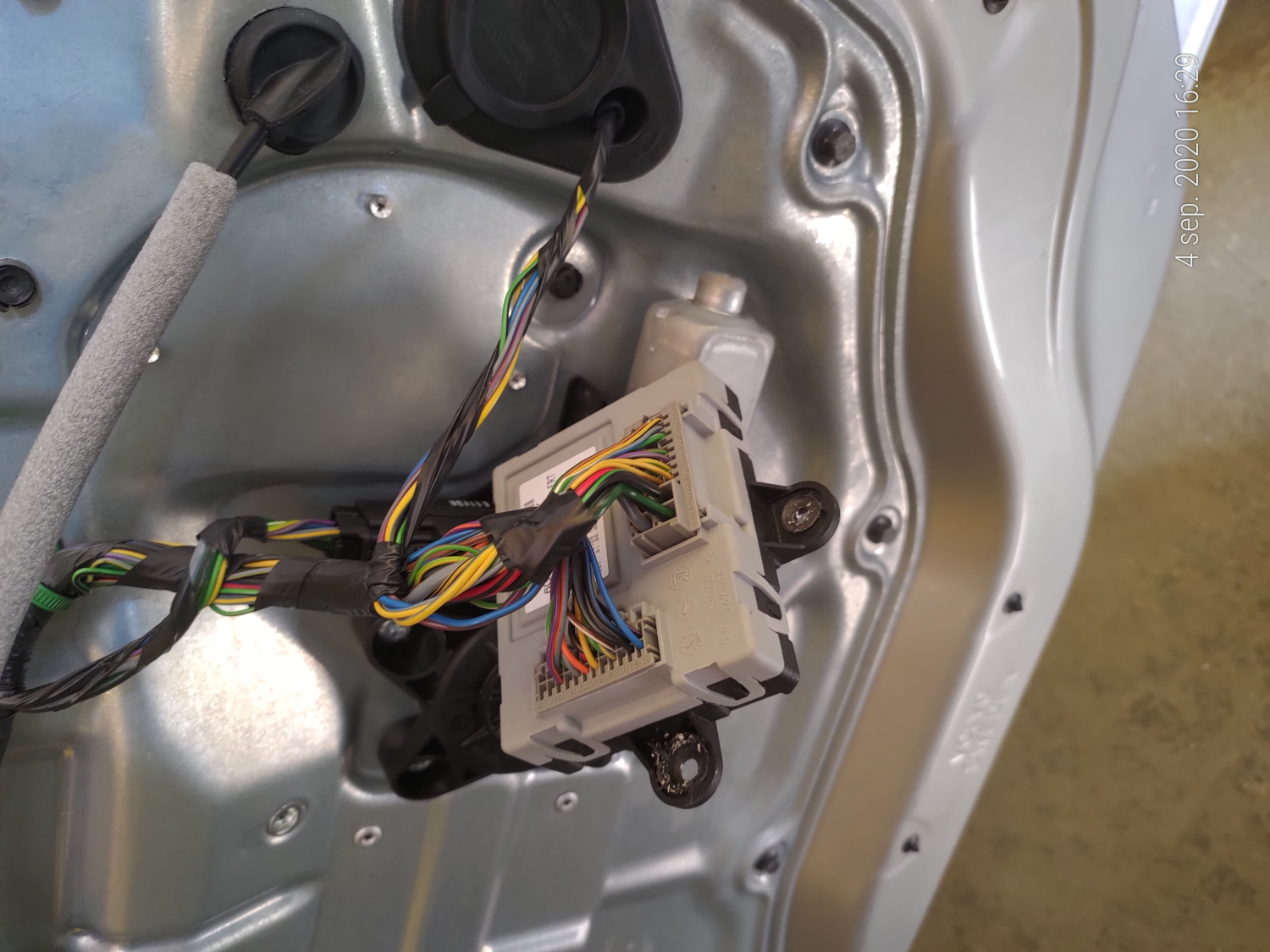

Man börjar med att införskaffa delar, Till BLIS blir det lite klurigt, Man måste inte bara ha speglarna med kameror, man måste även ha dörrmoduler avsedda för BLIS. Det har har jag lagt en studie på, och det är inte så lätt, men sikta på att första siffran i "fords" artikelserie måste ha 7 eller uppåt. samt att själva BLIS stödet är de 2 sista bokstäverna. Det kan skilja lite på om det är XC70,S80,V70,XC60,XC90. I mitt fall LK och LF. Givetvis måste man också ha lampan för indikeringen.
Själva spegeln är skurvad med 2 torx i dörren.

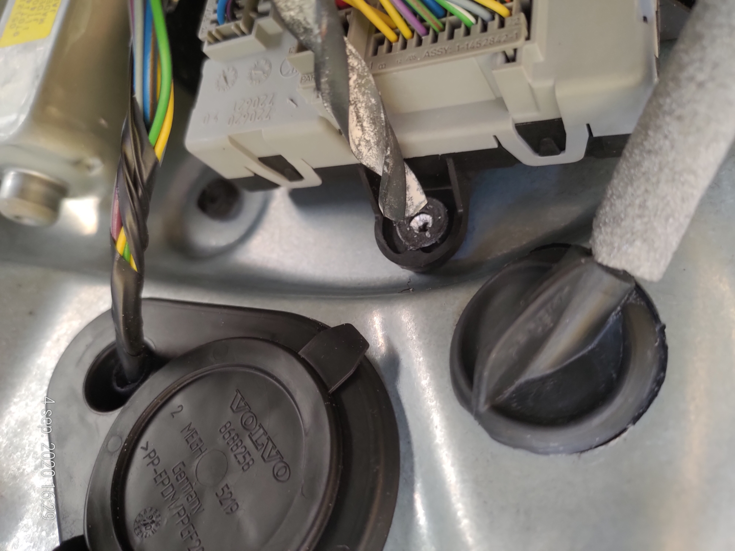

De gamla dörrmodulerna är nitade i dörren, så dessa måste borras loss och nitas om.
Najs, med detta tillbehör. Lite svårt att få mjukvara till men enklast är att ändra CarConfig med lämpligt program.

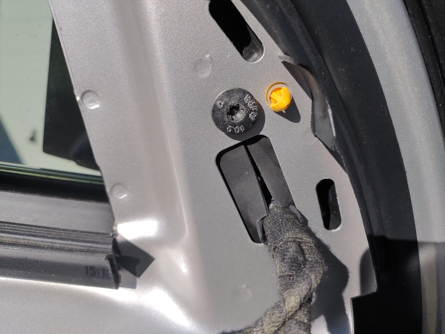

Nummer 2 är original Parkeringskamera.
Detta tillbehör kräver lite mer skruvning och så men det känns att de flesta människor klarar av detta.
Det som är jobbigast är väl att dra alla kablar längst hela bilen samt borra i lucka och kaross för bildkabeln.
Man får med en adapterkabel att förse parkboxen med styrspänning från TRM modulen.
Den här installationen kräver egentligen bara en DVD skiva för mjukvara. Det är svårt att ta bilder på en skärm, det är inte lika pissigt i verkligheten.
Sen poppar det upp lite extra inställningsmenyer i displayen.
