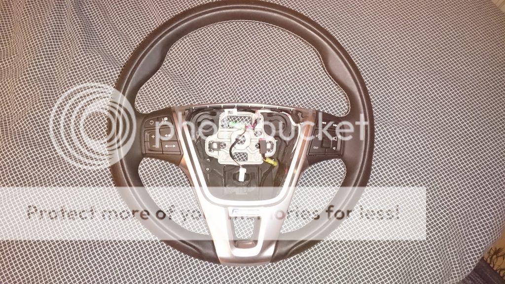

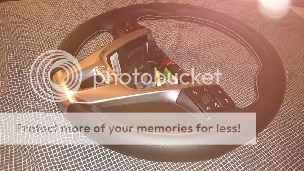

Ratten som kommer säljas.
Obs att knapparna till vänster om tumrullen kommer bytas till dom som sitter på den nya ratten, enda skillnaden är istället för att högtalare med streck över sig är att där är en gubbe som ser ut som pratar, menas nog samma med att musiken tystas, men vill ha den kvar. 1450kr kommer jag begära då där finns nåt märke på R-design kåpan.

Anrajas84 skrev:Ratten som kommer säljas.
Skulle min airbag passa i den ratten? Min bil är årsmodell 2010.
