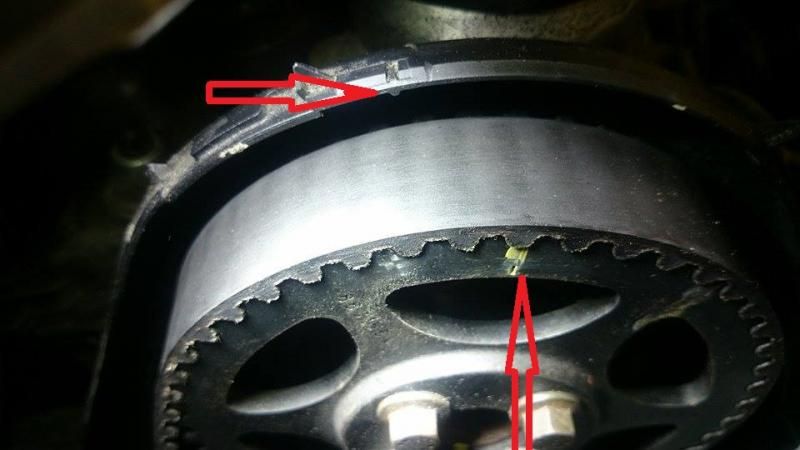

Kamremmen på min v70 D5 (02) har hoppat över två tänder, Vad som är anledningen till det är jag inte säker på , men misstänker att det inte har varit tillräckligt stramat.
och i kombination med extrem kyla (-)40 kan ha hoppat över under kallstart.
Bilen startar lett, inga felkoder , men lite ventil rassel, ock man får Inte mer en Max 2000 Omdreiningar
lycka i otur är at remmen blä Byttas på en verkstad i november, verkstad trodde att det kunde ha gått bra med toppen.
Men jag har nu mina föreställningar om det..
det någon som har varit inblandad i liknande?
Och Vilken rättigheter har i ett sådant fall?
bilden är inställd på rätt märke på veven

saken är ju så att det er två månader sedan kuggremen ble Byttat.., Ock den har icke gått sønder!
tittar på strammaren, (även om bilden är dålig) , ser man ju att den har blivit strammat för lite!
alternativ, dom hade -20 grader inne i verkstaden när den ble strammad!
Ock som du sikkert vet, så krymper metall vid kyla = ännu mer slaka
Dessutom har motorn mer vridmoment med kald start

Är det en original kamremsats som blev monterad?
Det finns två olika sorts spännare och skulle verkstaden råka att montera fel så blir det inte bra alls...
Jag har själv en historia om ett sådant felaktigt kamrems byte som utfördes på min bil innan jag köpte den! Den historien skapade tyvärr lite misstro till verkstäder drivna av en viss etnisk grupp.

Är remmen bytt hos verkstad, och den sedan går sönder, klart dom lämnar garanti!
Bilen/ remmen skall klara av att starta i kallare än -40!
Har du pratat med verkstaden?

Jag trodde det var original delar som blä använd sedan det gjordes på en Volvo verkstad ( eller en verkstad i samarbete med Volvo som det heter)
men ser ju efter att varken rem eller spännare är original Volvo
Jag har talat med verkstaden, ock dom skulle ta in bilen och titta på det, och det verkar inte som att det var någon problem, men man vet ju aldrig
fick även signal från dom att jag kunna köra din bil dit ( 30mil Max 2000 omdriningar )
teorien med Kallstart är min egen, är till stor del det enda jag kan se har hänt..
men nu skal jag inte hänga ut verkstaden før det kan jo göras fel.
Frågan är vell mer hur det har gått med i toppen.
Efter vad jag forstår, förstör man ventistyringen när ventilen slår upp = förstörd topplock

då fick jag äntligen bilen till verkstaden!
gjorde så dom sa, och försökte och kör din bil dit .. men det gick i ca 7mil, sedan det var stopp och motorn dog!
fick en hel del Treveliga felkoder, så ska bli kul att se vad de som hittar fel!
