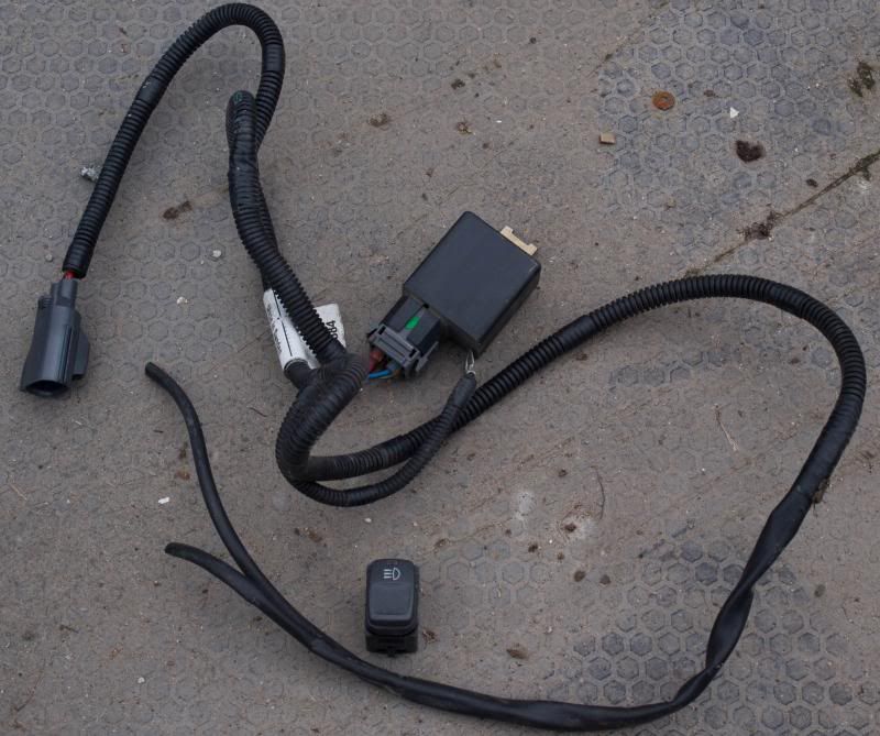

Hello..Har inte tänkt på de tidigare. Ja har en extraljus knapp i bilen som funkar när man trycker på den men har inga extraljus på bilen..Hur ser kablaget ut till extraljusen under huven tänkte om de bara va att plugga in?

det ser ut som här til s60/v70
kontakten ligger med luftfilterboxen

Enklast att kolla om det är fixat är väl att kolla
om kontakten till vänster om Luftburken är tom !
Ligger fullt synlig.
Är den tom så har förre ägaren tagit det med sig.
Kablaget kostar runt 1000 lappen på VolvoÅF.
Knappen kostar bara 70:-

Kan de va denna lilla kontakt? I såna fall tog den rackaren med kablaget ;)

Jodu det gjorde den " Rackarn".....:-(
Sicken typ vavavava...:-)

Det lättaste är att köpa ett kontaktstycke löst, kostar några spänn och två sladdar, då har man rätt kontakt och kan bygga som man vill efter kontakten.. Eller så gjorde jag iallafall :-D
Knappen har du ju redan, så den behövs ju inte..
Köpte bara kontakthuset och en kabelstump på Volvo och drog resten själv.
Blev aningen billigare...
Isolator - 11.50:-
Kabelstump - 2st 11.20:-
Knapp - 165:-
Isolator - 9168863
Kabelstump - 30656644 (köp 2st)
Knapp - 31288619

Jag byggde helt enkelt en kopia av Volvos kablage med enda skillnaden att jag monterade mitt relä på sidan av säkringsboxen istället för bredvid luftfilterboxen.

Inte över knappen du måste ju ha relä. Spänningen från knappen drar bara relät.

Oki så från kontaktstycket under huven köper motsvarande kontakt på volvo som nvanova skriver å bygger kablage med relä med det ? ;)

Precis! Ström har du ju på plusplinten och den lär nog räcka till.
Men ska du köra dimljusen som fjärr lär du ju ta bort avskärmningen ur dom, annars får du nog inte mycket ljus.
