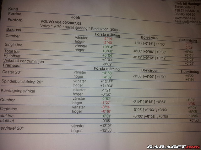

Gjorde hjul inställning i dag men vet inte riktigt om ja ska vara nöjd med dessa värden..bak cambern vet jag bli dålig när man sänker dessa bilar men går de inte att få bättre än såhär..å även fram cambern e inte bra tycker ja? Men va säger ni någon som vet om dessa värden e oki.
Bilen i fråga är en v70n -02

Nja... Det går ju att få värdet att bli exakt (på toe) ;)
Men helt galet är det inte. Camber fram är endast justerbar med några grader och som det ser ut har dom lyckats att ändra vänster så att det inte skiljer allt för mycket mellan H & V sida ;)

Oki tack för info då måste ja bara modda bärarmarna bak eller hitta nån som kan hjälpa till så de bli bättre camber ibak
