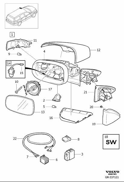

TomasL
Inlägg: 227
Blev medlem: sön maj 01, 2011 6:55
Ort: Uddevalla
Inlägg av TomasL » tor jun 14, 2012 9:32
Motorn verkar inte gå att köpa löst på Volvo iallafall.
Kolla denna sprängskiss (det är visserligen varianten med blinkers i men i övrigt borde det vara samma)
Men man kanske kan köpa en komplett backspegel på skroten och flytta över motorn. Det har jag dock ingen jättekoll på om det går.
//Tomas
